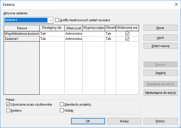

Podczas pracy nad projektem zespołowym z włączonym współdzieleniem pracy okno dialogowe Zadania umożliwia zarządzanie zadaniami elementów.
Po włączeniu współdzielenia pracy tworzonych jest klika zadań domyślnych (dwa domyślne zadania utworzone przez użytkownika oraz zadania dla rodzin wczytywanych w ramach projektu, standardów projektu i widoków projektu).
Na obrazie przedstawiono okno dialogowe Zadania z dwoma domyślnymi zadaniami utworzonymi przez użytkownika: Współdzielone poziomy i siatki oraz Zadanie1.
W oknie dialogowym Zadania są dostępne następujące informacje:
panel Zarządzaj współpracą i pasek stanu.
Wartość atrybutu Właściciel to nazwa użytkownika wyświetlana na karcie Ogólne okna dialogowego Opcje.
