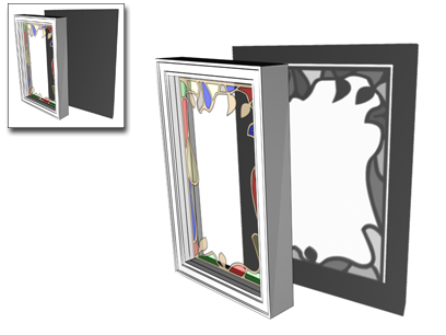

Grupo de sombras transparentes
Ativado
Quando marcadas, as superfícies transparentes projetarão uma sombra colorida. Caso contrário, as sombras serão pretas.
Nota: As sombras serão geradas de forma mais rápida com esse valor desativado.
Um vidro manchado parece sólido com a otimização de transparência desativada.
