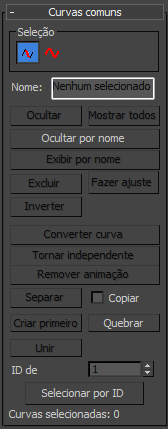

Os controles dessa implementação se aplicam a todos os tipos de curva. Dependendo do tipo de curva, uma implementação adicional é exibida com controles específicos para o tipo de curva.
Os botões de seleção de subobjetos de curva permitem selecionar curvas individuais ou outras conectadas no espaço.
Controles de seleção de subobjeto de curva
A ação de clicar ou transformar uma curva seleciona um único subobjeto de curva independente.
A ação de clicar ou transformar uma curva seleciona todos os subobjetos de curva conectados dentro do objeto NURBS. Para serem conectadas, duas curvas precisam ter pontos fundidos, ou uma delas deve ser um item conectado dependente (mescla, filete ou chanfro) da outra.
Mostra o nome da curva selecionada no momento. Essa opção estará desativada se você tiver selecionado várias curvas.
Por padrão, é o nome do tipo de curva ("Curva de VC" ou "Curva de ponto") acompanhado de um número sequencial. Você pode usar esse campo para atribuir à curva o nome que preferir.
Clique para ocultar as curvas selecionadas.
Clique para mostrar todas as curvas ocultas.
Clique para exibir uma caixa de diálogo Selecionar subobjetos que lista as curvas por nome. Selecione as curvas que deseja ocultar e clique em Ocultar.
Opção desativada, a menos que haja curvas ocultas. Clique para exibir uma caixa de diálogo Selecionar subobjetos que lista as curvas por nome. Selecione as curvas que deseja tornar visíveis e clique em Exibir.
Exclui os subobjetos de curva selecionados.
Transforma uma curva de VC em uma curva de ponto. Essa opção exibe a caixa de diálogo Criar curva de ponto, que permite definir o número de pontos.
Em uma curva de ponto, esse botão permite alterar o número de pontos na curva.
Inverte a ordem dos VCs ou pontos em uma curva, de maneira que o primeiro vértice se torne o último, e o último se torne o primeiro.
O primeiro ponto ou VC é significativo quando se usa a curva NURBS como spline: como caminho ou forma de elevação, via de elevação de caminho ou trajetória de um movimento. Com essas finalidades, o primeiro vértice da curva é significativo. Se a curva for fechada, é possível utilizar a opção Criar primeiro para definir o primeiro vértice da curva.
A direção da curva também determina a direção inicial de normais em superfícies baseadas nessa curva.
Esse botão só está disponível para os seguintes tipos de curvas:
Essa ação exibe uma caixa de diálogo Criar curva na superfície, que converte a curva selecionada em uma curva de ponto ou VC na superfície. Feita a conversão, é possível editar a nova curva na superfície usando os controles de curva na superfície, inclusive a caixa de diálogo Editar curva na superfície.
Se essa já for uma curva na superfície, esse botão permite convertê-la de uma curva de ponto em uma curva de VC, ou vice-versa.
A nova Curva na superfície conserva o recorte da curva original.
Clique para exibir a caixa de diálogo Converter curva. Essa caixa de diálogo fornece uma maneira geral para converter uma curva de VC em curva de ponto, ou uma curva de ponto em curva de VC. Ele também permite ajustar vários outros parâmetros de curva.
Opção desativada se a curva for independente. Se a curva for dependente, o clique nesse botão vai torná-la independente.
Remove controladores de animação das curvas selecionadas.
Separa o subobjeto de curva selecionado do modelo NURBS, tornando-o um novo objeto de Curva NURBS de nível superior. A caixa de diálogo Separar é exibida, permitindo atribuir um nome à nova curva. O novo objeto já não faz parte do modelo NURBS original.
Para criar uma nova curva NURBS de nível superior que seja cópia da curva selecionada, ative a opção Copiar antes de clicar em Separar.
Quando essa opção está ativada, o clique em Separar cria uma cópia da curva selecionada em vez de separá-la do modelo NURBS. Padrão=desativado.
Em uma curva fechada, permite escolher uma posição que se torna o primeiro vértice da curva.
Quebra uma curva única em duas. Clique em uma viewport para selecionar o local para quebrar a curva.
Une dois subobjetos de curva. Após a união de curvas em uma viewport, é exibida a caixa de diálogo Unir curvas. Essa caixa de diálogo permite selecionar o método para unir duas curvas.
Permite atribuir um valor do ID de material à curva. Se a curva for renderizável, os IDs de material permitem atribuir um material à curva usando um material de Multiobjeto/Subobjeto. Além disso, o botão Selecionar por ID permite selecionar uma ou várias curvas ao especificar um número do ID de material. Variam de 1 a 100. Padrão=1.
Exibe uma caixa de diálogo Selecionar por ID de material.
Essa implementação adicional é exibida quando uma curva de VC é selecionada.
Define o grau da curva. Quanto maior o valor, maior será o grau de continuidade. Quanto menor o grau, mais descontínuos os segmentos de curva se tornam. O grau não pode ser inferior a um nem superior ao número permitido pelo número de VCs na curva. As curvas de grau 3 são adequadas para representar curvas contínuas, são estáveis e seu comportamento é satisfatório. Padrão = 3.
A definição de grau superior a 3 não é recomendada, pois o cálculo de curvas de grau mais alto é mais lento e elas são menos estáveis numericamente. As curvas de grau mais alto são suportadas principalmente para serem compatíveis com modelos criados com o uso de outros programas de modelagem de superfície.
O número de VCs em uma curva de VC deve ser ao menos um nível maior do que o grau de curva.
Os botões de seleção desse grupo permitem que você especifique a reparametrização automática. Eles são semelhantes aos controles na caixa de diálogo Reparameterizar, com o acréscimo de que todas as opções, exceto Nenhum, instruem o 3ds Max a reparameterizar a curva de forma automática; ou seja, sempre que você editá-la ao mover VCs, refinar e assim por diante.
Os nós dos espaços de reparameterização do comprimento do banzo (no espaço de parâmetro) com base na raiz quadrada do comprimento de cada segmento de curva.
A reparametrização do comprimento do banzo normalmente é a melhor opção.
Um vetor de nó uniforme tem a vantagem de que a curva ou a superfície é alterada apenas localmente quando é editada. Com a parametrização do comprimento do banzo, a movimentação de qualquer VC pode alterar toda a curva.
Fecha a curva. Desativado se a curva já estiver fechada.
Exibe a caixa de diálogo Reconstruir curva de VC, que permite especificar como reconstruir a curva. A reconstrução da curva pode alterar sua aparência.
Exibe a caixa de diálogo Reparameterizar. A reparameterização de uma curva altera o espaço de parâmetro da curva para permitir melhor relação entre os locais de ponto de controle e a forma da curva.
Essa implementação adicional aparece quando uma curva de ponto é selecionada.
