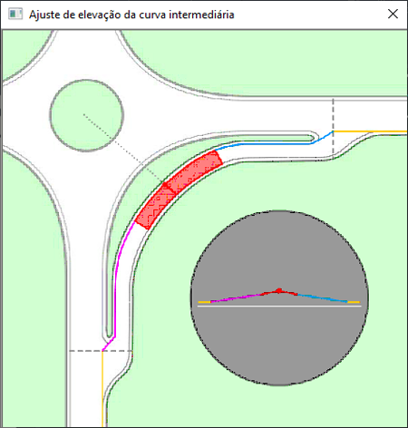

O Diagrama de propriedades da rotatória é usado para explicar a terminologia. Selecione o botão Diagrama para exibi-lo e clique novamente para ocultá-lo. Clicar em campos diferentes altera a exibição do diagrama para o parâmetro selecionado.
Exemplo de exibição de diagrama
