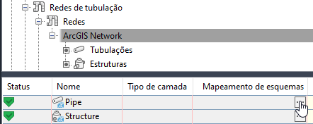

Para configurar o mapeamento de esquema de rede de tubulação ao trazer dados do ArcGIS para um desenho
Você pode também acessar a caixa de diálogo Mapeamento de esquema na vista do item do Explorador.
As alterações que você faz ao mapeamento de esquema após a rede de tubulação ser criada serão aplicadas às tubulações e estruturas que estão no desenho.
  1. No Toolspace, na guia Explorador, expanda e clique em Rede do ArcGIS que foi trazido para o desenho usando o Autodesk Connector para ArcGIS.
  2. Na vista de item do Explorador, clique em no campo Mapeamento de esquema da vista do item para exibir a caixa de diálogo Mapeamento de esquema.
  3. Siga as etapas 2-8 no procedimento acima.
