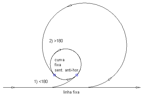

Esta entidade está definida pelo anexo entidades (1, 2), raio (3), solução de ângulo, e se a solução é composta ou inversa. A solução pode variar bastante, dependendo de como você define as restrições.
A ilustração a seguir mostra uma curva de livre concordância entre duas linhas fixas. Há duas soluções de acordo com o ângulo interno da curva:

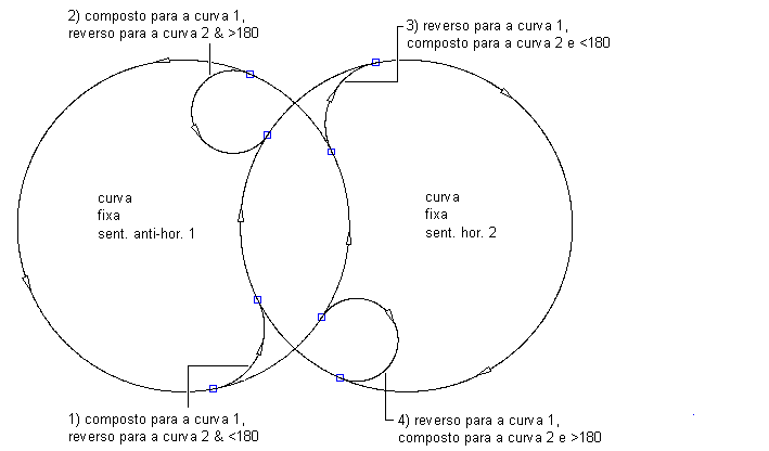

A ilustração a seguir mostra uma curva de livre concordância entre duas curvas: fixa no sentido horário

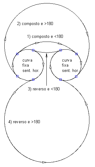

A ilustração a seguir mostra uma curva de livre concordância entre uma curva fixa no sentido horário e uma curva fixa no sentido anti-horário:

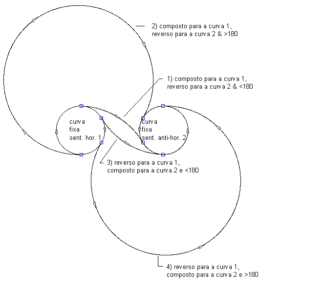

A ilustração a seguir mostra uma curva de livre concordância entre uma sobreposição de uma curva no sentido horário e uma curva no sentido anti-horário:

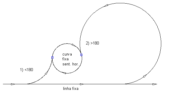

A ilustração a seguir mostra uma curva de livre concordância entre uma linha e uma curva no sentido horário (à esquerda) com um raio especificado:
A ilustração a seguir mostra uma curva de livre concordância entre uma linha e uma curva no sentido anti-horário (à esquerda) com um raio especificado:
