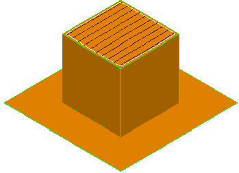

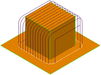

O diálogo Fronteira de Superfície Selecionada cria uma fronteira que limita um percurso a apenas as áreas dentro das superfícies selecionadas que a ferramenta pode alcançar. Isso significa que o percurso evita contra-saídas e evita tocar superfícies adjacentes (não selecionadas).
Selecione guia Fronteira > painel Criar > Superfície Selecionada para exibir o diálogo Fronteira de Superfície Selecionada.
