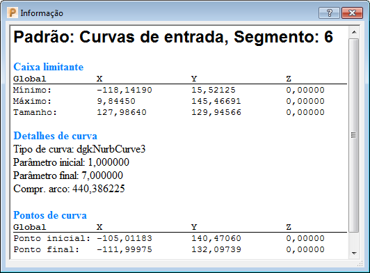

- Propriedades — Exibe a extensão, tipo e pontos chave da curva Bézier.
Padrão — Exibe o nome do padrão, nesse caso Curvas de entrada.
Segmentar — Exibe as propriedades desse segmento. Nesse caso o sétimo segmento.
