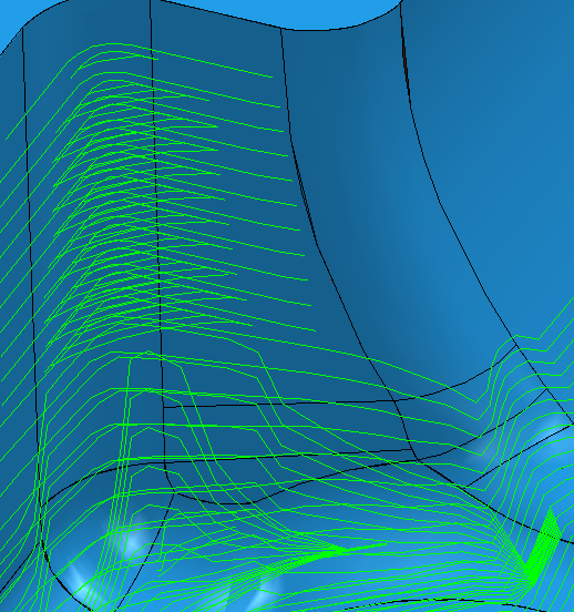

Utilize a estratégia Desbaste de canto para remover material deixado em cantos. O percurso é gerado de forma que o material de resíduo seja removido em estágios sucessivos, utilizando movimentos de costura horizontal e vertical, ou passos transversais.
