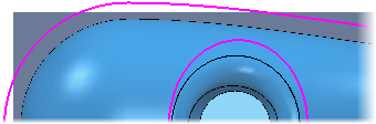

O diálogo Fronteira de Área Rasa cria uma fronteira na junção de áreas quase horizontais e quase verticais. A fronteira toma seus contornos das áreas no modelo que se encontram dentro de um ângulo de inclinação, e deve ser utilizada para usinar áreas com cristas grandes deixadas após usinagem Z Constante. O que é visto como horizontal ou vertical é definido no diálogo.
Selecione guia Fronteira > painel Criar > Área Rasa para exibir o diálogo Fronteira de Área Rasa.
