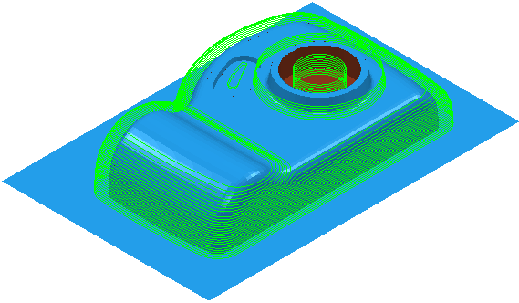

Utilize a estratégia Acabamento Z Constante para criar um percurso fatiando o modelo em alturas Z específicas. Isso funciona bem em paredes quase verticais que exigem uma profundidade de corte consistente.
Várias páginas estão associadas à estratégia Acabamento Z Constante.
- Acabamento Z constante — A página principal utilizada para definir um percurso Z constante.
