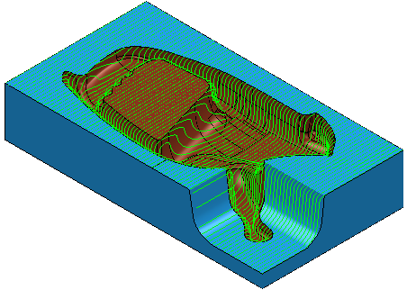

Utilize a estratégia Acabamento Raster para criar um percurso tomando um padrão de curvas, dentro de uma fronteira, e projetando pontos dessas curvas no modelo.
Percursos raster são geralmente utilizados em peças abertas e são mais adequados para modelos retangulares. Essa é uma estratégia poderosa de usinagem que funciona bem em vários modelos exceto em áreas verticais (ou quase verticais).
