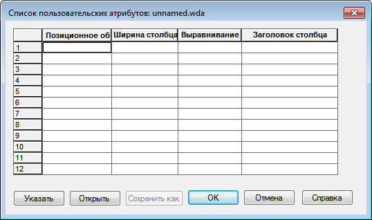

Для добавления пользовательских полей в отчет используйте инструмент "Пользовательские атрибуты".
. найти
Например, монтажное значение на компоновочном образе монтажной панели может содержаться в данных Xdata VIA_WD_MOUNT или в атрибуте МОНТАЖНОЕ ИЗДЕЛИЕ. Для включения монтажного значения в отчет по монтажной панели задайте имя поля МОНТАЖНОЕ ИЗДЕЛИЕ.
Щелкните правой кнопкой мыши в ячейке, чтобы копировать, вырезать или вставить содержимое из одной ячейки в другую.
При первом сохранении таблицы появится диалоговое окно "Сохранить как". Введите имя файла и нажмите кнопку "Сохранить"
