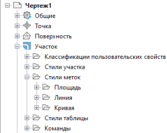

Доступные стили участков можно просмотреть в коллекции "Участки" окна "Область инструментов" на вкладке "Параметры":

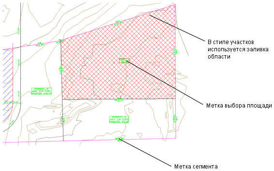

Для площадей и сегментов участков существуют отдельные стили меток.
Стиль отображения участков и два типа меток
Создать, изменить, скопировать, переименовать или удалить любой стиль, в том числе и стиль "Стандартный", можно нажатием правой кнопки мыши в дереве "Участок" с последующим выбором какого-либо элемента в контекстном меню. Следует, однако, отметить, что удалить стиль, который используется в настоящее время, нельзя.
