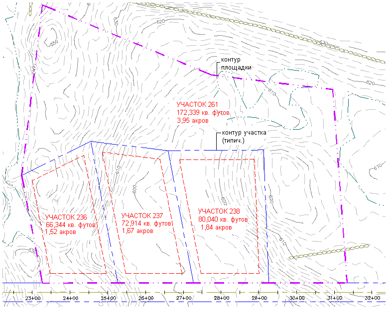

Каждой площадке сопоставлен участок площадки. Граница участка площадки охватывает внешние области площадки и заключает в себе все трассы, объекты профилирования и участки. Объекты, находящиеся в пределах участка площадки, не обязательно соприкасаются.
Участок площадки имеет метку площади, которую можно сделать видимой или скрыть. Цвет и тип линии границы участка площадки можно изменять, как и порядок вычерчивания ее по сравнению с границами участков, которые она охватывает.
Для целей вычисления площади и периметра площадки, площадь трасс считается равной нулю, а ее периметр - равным удвоенной сумме их длин. Добавление трассы не влияет на площадь участка площадки, но может увеличить ее периметр. При добавлении трассы к существующей площадке:
В отдельных случаях незакрытый набор сегментов участка может быть определен в качестве полноценного участка. В случае такого участка, как и в случае трассы, его площадь считается равной нулю, а его периметр - удвоенной сумме длин его сегментов.
