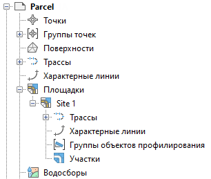

"Свойства участка" используют для просмотра и редактирования информации о существующих участках.
Для просмотра или редактирования свойств участка выберите "Область инструментов""Навигатор", щелкните земельный участок правой кнопкой мыши и выберите команду . На следующей иллюстрации показаны два участка: "OPEN SPACE 100" ("ОТКРЫТОЕ ПРОСТРАНСТВО 100") и "OPEN SPACE 101" ("ОТКРЫТОЕ ПРОСТРАНСТВО 101"):
Кроме того, можно нажать правую кнопку мыши на выбранном в чертеже участке и затем нажатием левой кнопки выбрать позицию . Чтобы выбрать участок, нажмите кнопку мыши на тексте его метки площади. Если выбор выполнен правильно, то текст метки и ее точка привязки будут выделены. Если метка площади не отображается, см. раздел Скрытие или отображение меток площади участка.
