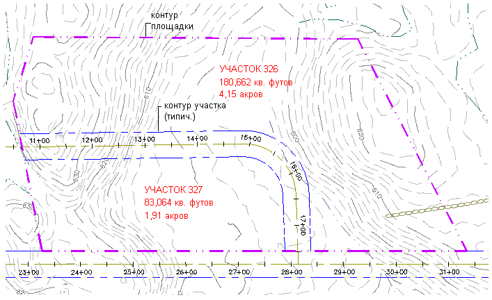

Участки в коллекции могут быть либо разъединены, либо соприкасаться, но они не могут перекрывать друг друга. Если попытаться перекрыть один участок другим, то область наложения будет определена как третий участок. Аналогично, при пересечении участка трассой, участок будет разделен на два участка. На следующей иллюстрации показано, что площадка была одним участком до того, как была добавлена трасса.
