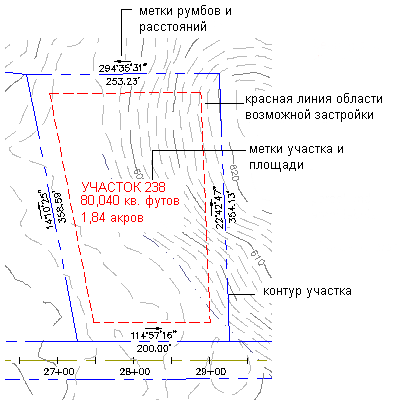

Граница участка представляет собой замкнутую ломаную линию. Точки, в которых соединяются сегменты линии, называются узлами. Существует два типа сегментов: сегменты линии и сегменты кривой.
Каждый участок имеет метку площади, которая относится к участку в целом. Для выбора участка можно нажать кнопку мыши на метке площади. Кроме того, участок может иметь метки сегментов, а также ассоциированные таблицы, отображающие сведения об участке. Метки могут содержать поля пользовательских свойств.

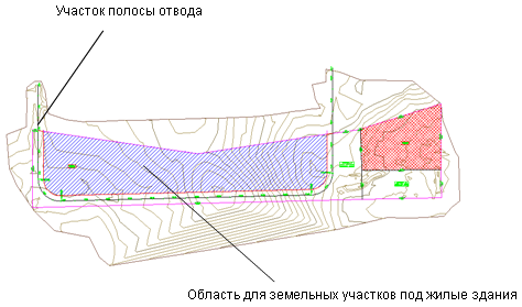

Для каждого участка записывается информация о его узлах и сегментах, а также о площади, которая охвачена ими. При редактировании сегментов участка происходит динамическое обновление его свойств. В результате удаления сегмента происходит объединение двух соседних участков.
Область участка перед разделением на два отдельных земельных участка
