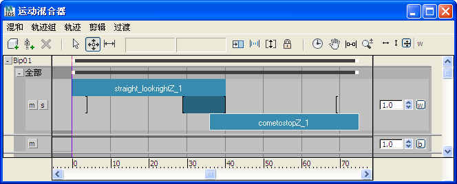

变换轨迹上的剪辑和变换。变换在两个剪辑之间显示为黑色区域。

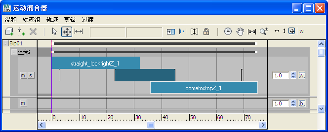

将剪辑加载到变换轨迹时,剪辑之间会自动创建变换。拖动混合器中变换的任一端,能够调节变换的起点和终点。
当变换显示为影线标记时,表明变换无效。当剪辑外框反转时,即外框在内框之前,会发生这种情况。通过将变换每端拖动到相反方向,就可以解决这一问题。

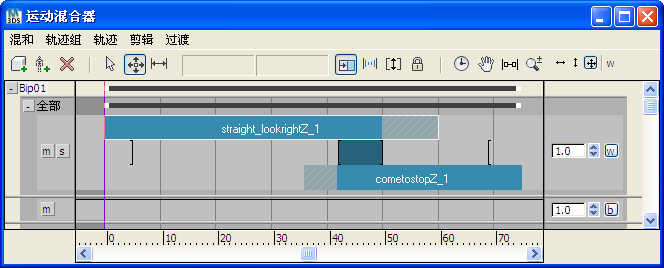

有效的变换将发生在两个剪辑重叠的任何位置。在变换的任一边上,未使用的剪辑部分显示为影线标记,标明在混合中未使用这部分剪辑。当变换的最佳位置并不总是在剪辑的边缘时,该类型的变换经常用来制作基于脚的剪辑。
在混合中不使用剪辑的影线部分。

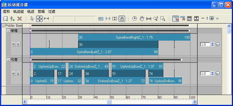

在变换轨迹上,变换框出现在每个变换周围,而每一剪辑的起点和终点没有变换框环绕。
变换框
