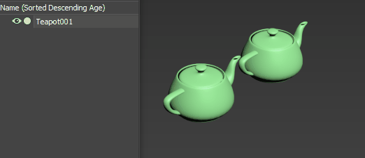

- 在以下示例中,Teapot001 是一个包含两个茶壶克隆的阵列对象。单击“创建对象”后,将创建名为 Teapot001_001 和 Teapot001_002 的两个新对象,并隐藏 Teapot001。
