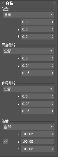

“修改”面板 > 进行选择 > “修改器列表”>“对象空间修改器”>“阵列”>“变换”卷展栏
- 默认菜单:进行选择 >“修改器”菜单 >“参数化变形器”>“阵列”>“变换”卷展栏
阵列修改器的“变换”卷展栏提供了用于调整克隆在阵列中的位置、旋转和缩放的控件。
位置
以下变换选项仅在分布方法设置为“栅格”时可用。请参见阵列修改器的“分布”卷展栏(栅格)。

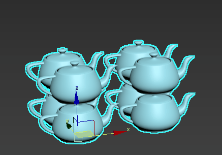

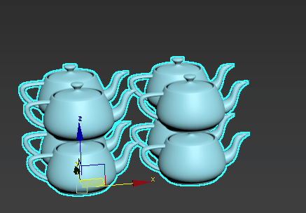

- 全部
- 将每个克隆移动在 X、Y 和/或 Z 参数中指定的距离。所有克隆都从第一个克隆向外移动。
- 在以下示例中,X、Y 和 Z 参数设置为 10。

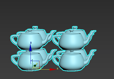

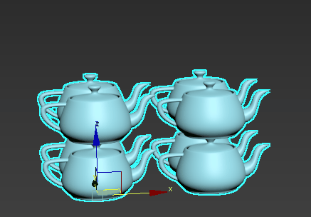

- 增量
- 将每个克隆连续移动在 X、Y 和/或 Z 参数中指定的距离。
- 在以下示例中,X、Y 和 Z 参数设置为 3。

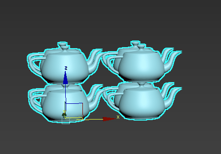

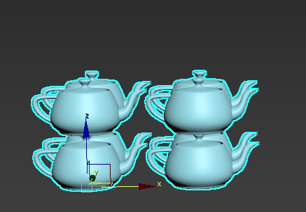

- 按轴
- 将每行移动在 X、Y 和/或 Z 参数中指定的距离。

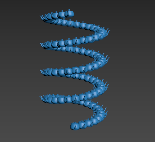

- 轴向
- 沿阵列的主轴连续移动每个克隆。这可用于生成螺旋线阵列。在以下示例中,“轴向”设置为 40。

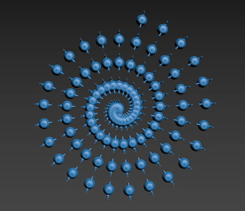

- 径向
- 沿阵列的主轴连续和切向(朝向/背离)移动每个克隆。这可用于生成螺旋阵列。在以下示例中,“径向”设置为 0.3。
