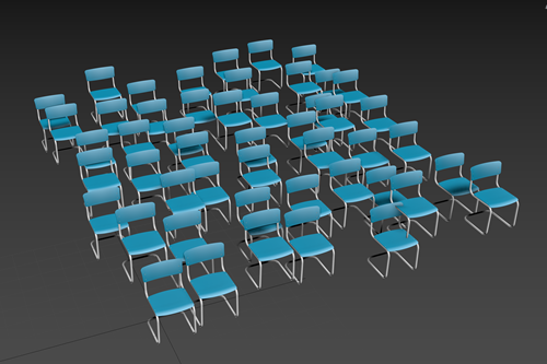

卷展栏提供了用于调整位置、旋转和缩放的控件,并将这些调整应用于阵列中一定百分比的克隆。在以下示例中,“栅格”
分布方法已用于创建椅子栅格,该栅格已使用“位置”
参数进行随机化。

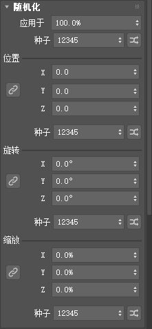

界面
应用于
设置受随机化影响的克隆的百分比。默认值为 100%。
种子
为“应用于”
值设置随机数种子。
位置 X、位置 Y、位置 Z
将受影响的克隆沿 X、Y 或 Z 轴移动 0.0 到 +- 指定值之间的随机量。此值以显示单位表示。
种子
设置位置值的随机数种子。
种子随机化
单击
以随机化种子值。
位置链接 (
启用后,X 轴参数控制所有三个轴,从而更容易按比例平移克隆。
旋转 X、旋转 Y、旋转 Z
将受影响的克隆围绕 X、Y 或 Z 轴旋转 0.0 到 +- 高达指定值之间的随机量。此值以度表示。
种子
设置旋转值的随机数种子。
种子随机化
单击
以随机化种子值。
旋转链接 (
启用后,X 轴参数控制所有三个轴,从而更容易按比例旋转克隆。
缩放 X、缩放 Y、缩放 Z
将受影响的克隆沿 X、Y 或 Z 轴缩放 0.0 到 +- 高达指定值之间的随机量。此值以显示单位表示。
种子
设置缩放值的随机数种子。
种子随机化
单击
以随机化种子值。
缩放链接 (
启用后,X 轴参数控制所有三个轴,从而更容易按比例缩放克隆。
