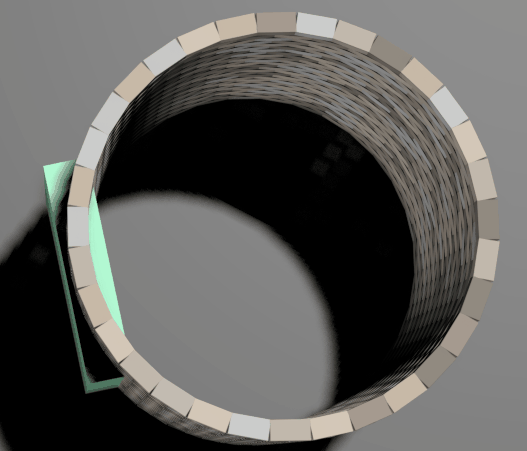

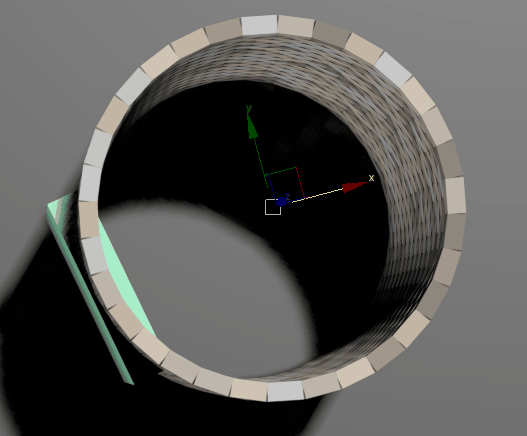

- 反转
- 选中后,如果克隆位于选定多边形对象的体积内,则会移除克隆。
- 在以下示例中,此参数用于在砖塔中创建开口。矩形(消隐对象)已被定位,以便其完全包围砖。当矩形被隐藏时,我们可以看到封闭在矩形体积内的砖已经从塔中移除。
