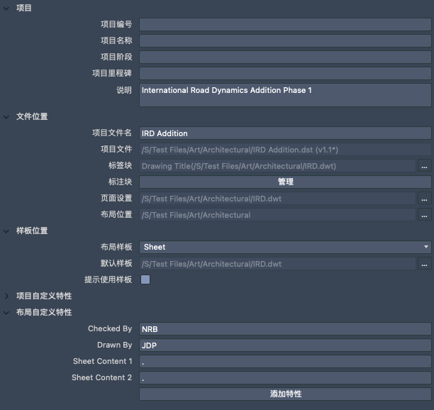

项目特性(项目管理器)
显示特定于项目的信息。
SHEETSET(命令)
菜单: “窗口” > “项目管理器”:在项目管理器中选择项目
选项列表
将显示以下选项。
投影
显示常用于识别项目的字段。
项目编号
指定已指定给项目的编号。
项目名称
指定已指定给项目的名称。
项目阶段
指定项目的当前阶段。
项目里程碑
指定项目的当前里程碑。
说明
指定项目的说明。
文件位置
显示项目的路径、页面设置替代和项目使用的标注和标签块。
项目文件名
指定项目名称。
项目文件
显示项目数据 (DST) 文件的路径和文件名。
标签块
显示包含项目标签块的图形样板 (DWT) 或图形 (DWG) 文件的路径和文件名。
单击“省略号”按钮以显示“视图的标签块”对话框,并为项目指定标签块。
标注块
单击“管理”以显示“标注块”对话框,并为项目管理标注块。
页面设置
显示包含项目页面设置替代的图形样板 (DWT) 文件的路径和文件名。
单击“省略号”按钮以指定包含用于项目的页面设置替代的图形样板 (DWT) 文件。
布局位置
创建新布局时,将显示保存新图形 (DWG) 文件的文件夹的路径和名称。
注: 清除位于“项目管理器”选项板的右下角“项目操作”菜单中“名称同步”项目下的布局标题和图形标题后,将启用“省略号”按钮来为新图形 (DWG) 文件指定一个不同的文件夹。
样板位置
显示在当前项目中创建新布局时使用的设置。
布局样板
显示创建新布局时要使用的布局。
下拉列表中显示的布局来自“默认样板”特性中指定的文件。
默认样板
指定在为组创建新图形文件时要使用的图形样板 (DWT) 或图形 (DWG) 文件。
提示输入样板
控制在每次添加新布局时“新建项目布局”对话框是以展开还是以收拢状态显示。
项目自定义特性
显示与项目相关联的用户定义的自定义特性。
可以通过执行以下操作来管理用户定义的自定义特性:
  • 单击“添加特性”以显示“添加自定义特性”对话框,然后创建新特性。
  • 在某个特性上单击鼠标右键并选择“删除自定义特性”以删除该特性。
    也可以选择“新建自定义特性”以显示“添加自定义特性”对话框,然后创建新特性。
布局自定义特性
显示与布局中的每个布局相关联的用户定义的自定义特性。
  • 在某个特性上单击鼠标右键并选择“删除自定义特性”以删除此特性。
