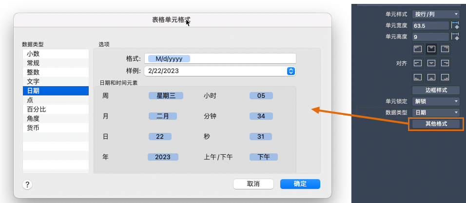

  5. 如果可用,请单击“其他格式”以显示“表格单元格式”对话框(其中包含更多格式设置选项)。
  6. 从可用选项中选择。
  7. 单击“确定”。
