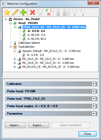

“测量设备配置”对话框显示当前为其 PowerInspect 配置的测量设备的配置和校准详细信息。例如:
使用工具栏和对话框的可展开区域可以:

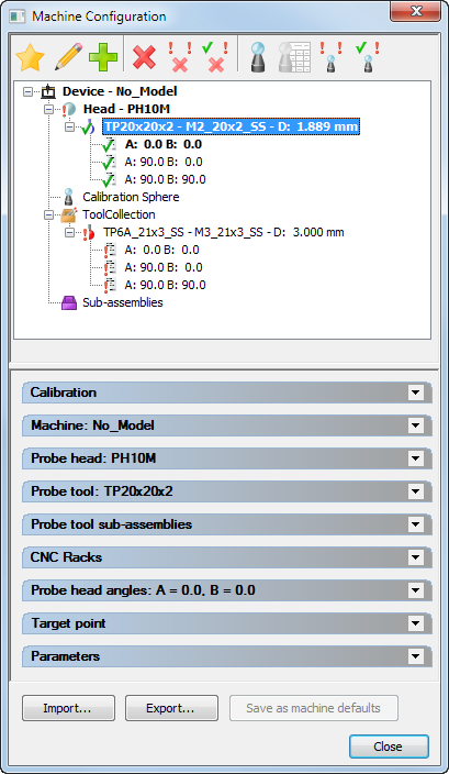

使用工具栏和对话框的可展开区域可以:

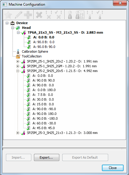

如果 PowerInspect 未连接到测量设备,则该对话框不显示任何信息,因为测量设备的详细信息存储在 I++ 服务器中。
当 PowerInspect 连接到测量设备时,该对话框会显示在 I++ 服务器中指定的详细信息,并通过为列表中的每个项目显示 (已校准)或 (未校准)标记来指示测头位置的校准状态。
