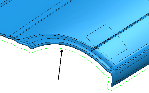

轮廓精加工概述
可使用“轮廓精加工”策略创建围绕已选曲面外侧进行轮廓加工的刀具路径。这在裁剪部件时很有用。
