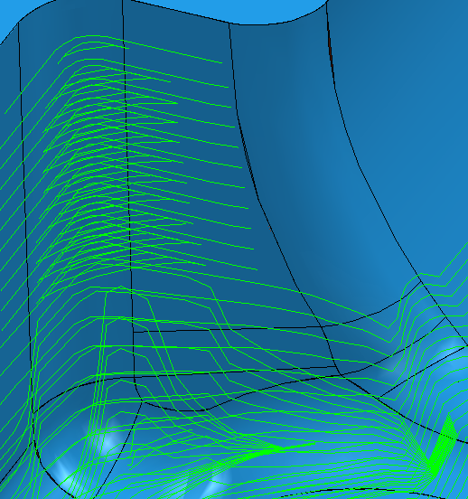

可使用“拐角区域清除”策略去除在拐角中留下的材料。系统会生成刀具路径,以便使用水平和垂直缝合移动或沿路径在连续的阶段中去除残留材料。
