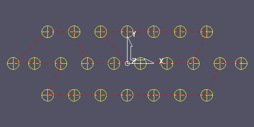

沿 Y 轴,单向 X 轴 - 选择此项可按沿 Y 轴方向,在 X 轴上单向加工的顺序来钻孔。
沿 Y 轴,双向 X 轴 - 选择此项可按沿 Y 轴方向,在 X 轴上使用双向加工的顺序来钻孔。

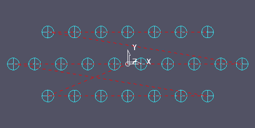

沿 X 轴,单向 Y 轴 - 选择此项可按沿 X 轴方向,在 Y 轴上单向加工的顺序来钻孔。
沿 X 轴,双向 Y 轴 - 选择此项可按沿 X 轴方向,在 Y 轴上双向加工的顺序来钻孔。

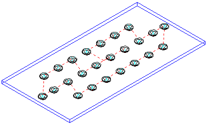

沿对角线 1 单向 - 选择此项可创建对角线单向加工刀具路径。
沿对角线 1 双向 - 选择此项可创建对角线双向加工刀具路径。
沿对角线 2 单向 - 选择此项可创建对角线单向加工刀具路径。
沿对角线 2 双向 - 选择此项可创建对角线双向加工刀具路径。

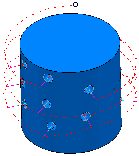

圆柱 - 选择此项可沿圆柱钻孔。
