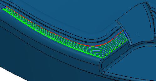

“流线精加工”策略是一种 5 轴多曲面策略,它通过在两条曲线(称为驱动曲线)之间平稳过渡,在它们之间创建刀具路径。可能需要其他剪裁曲线才能充分定义加工区域。曲线必须位于曲面上。
该策略使您能够加工多个曲面,而不考虑其曲面参数。它通常用于复杂的圆倒角或平缓的曲面。
