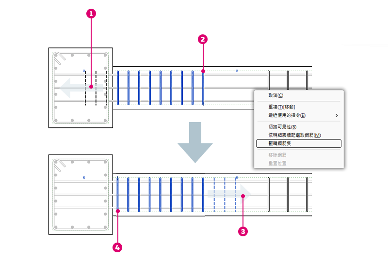

翻轉鋼筋集方向
  1. 選取要翻轉的鋼筋集。
  2. 按一下右鍵,然後從功能表中選取「翻轉鋼筋集」。
  3. 集的第一根鋼筋現在是集另一端的鋼筋。
集的展開方向。
「間距與數目」集的第一根鋼筋。
集的展開方向。
「間距與數目」集翻轉後的第一根鋼筋。
