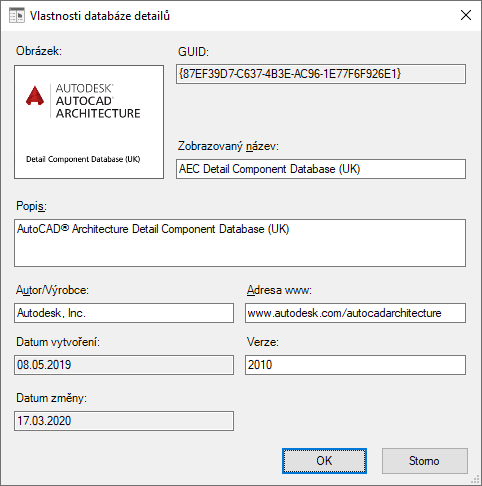

Tento postup slouží k úpravám komponent v databázi komponent detailů.
. Pro vybranou databázi se zobrazí dialogové okno Vlastnosti databáze detailů.
| Název vlastnosti | Popis/Pokyny |
| Obrázek | Klikněte pravým tlačítkem myši na pole Obrázek a klikněte na příkaz Zadat obrázek, abyste mohli vyhledat obrázky, které jsou k dispozici pro vybranou skupinu v umístění určeném hodnotou klíče cesty. Obrázek, který vyberete, se zobrazí na kartě Obrázek Správce komponent detailů při zvolení uzlu databáze. Toto pole je volitelné. |
| Zobrazit název | Název z tabulky databáze Otisk. |
| Popis | Popis zobrazený pro tuto databázi na kartě Informace ve Správci komponent detailů. Toto pole je volitelné. |
| Autor/Výrobce | Jméno osoby nebo jiné entity zodpovědné za tuto databázi. Toto pole je volitelné. |
| Webová adresa | Adresa URL pro autora / výrobce. Toto pole je volitelné. |
