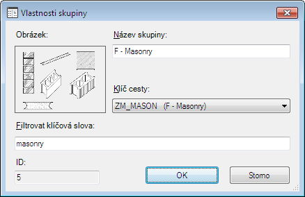

Tento postup slouží k úpravám skupiny komponent v databázi komponent detailů.
. Zobrazí se dialogové okno Vlastnosti skupiny.
| Název vlastnosti | Popis/Pokyny |
| Obrázek | Obrázek, který se zobrazí na kartě Obrázek ve Správci komponent detailů, když je vybrána tato skupina. Chcete-li změnit obrázek, klikněte pravým tlačítkem myši na pole Obrázek a klikněte na příkaz Zadat obrázek, abyste mohli vyhledat obrázky, které jsou k dispozici pro vybranou skupinu v umístění určeném hodnotou klíče cesty. Toto pole je volitelné. |
| Název skupiny | Název z tabulky databáze Skupiny zobrazený pro tuto skupinu ve Správci komponent detailů. |
| Klíč cesty | Položka z tabulky databáze DirKeys. Tato hodnota je zástupný název zástupce, který označuje umístění výkresu a souborů obrázků, které jsou externí pro databázi pro tuto skupinu. |
| Filtrovat klíčová slova | Seznam slov oddělených čárkami pro použití při hledání komponent v rámci této skupiny ve Správci komponent detailů. Toto pole je volitelné. |
