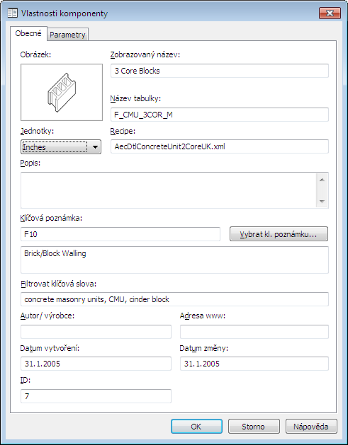

Tento postup slouží k úpravám vlastností jednotlivých komponent v rámci databáze komponent detailů. Vlastnosti na kartách Obecné a Parametry v dialogovém okně Vlastnosti komponenty představují základ pro jednu nebo více metod (recipe), které software používá ke kreslení komponent v různých pohledech. Každá metoda (recipe) určuje typ jig nebo postup při kreslení pro umístění komponenty ve specifickém pohledu. Metoda může obsahovat také informace týkající se hladiny a vzoru šrafování. Tento postup je také možné použít pro úpravy komponent ve výchozí britské a metrické databázi komponent detailů dodané se softwarem nebo k úpravám komponent v databázích, které vytvoříte.
. Zobrazí se dialogové okno Vlastnosti komponenty. V poli ID pouze pro čtení se zobrazí identifikátor databáze pro skupinu, ke které patří komponenta. Ve většině případů můžete v tomto dialogovém okně upravit hodnoty na kartě Obecné a Parametry. U komponent, které používají objekty jig, které jsou jiné než jeden ze šesti podporovaných typů (Razítko, Bookends, Lineární pole, Plocha, Typ čáry plochy a Vrchol plochy), se na kartě Parametry nezobrazí žádné parametry.
| Název vlastnosti | Popis/Pokyny |
| Obrázek | Obrázek, který se zobrazí na kartě Obrázek ve Správci komponent detailů, když je vybrána tato komponenta. Chcete-li změnit obrázek, klikněte pravým tlačítkem myši na pole Obrázek a klikněte na příkaz Zadat obrázek, abyste mohli vyhledat obrázky, které jsou k dispozici pro vybranou skupinu v umístění určeném hodnotou klíče cesty. Toto pole je volitelné. |
| Zobrazit název | Název zobrazený pro tuto komponentu ve Správci komponent detailů. |
| Název tabulky | Název tabulky velikosti pro tuto komponentu, jak je zadán v poli názvu tabulky v tabulce databáze Komponenty. |
| Jednotky | Měrná jednotka pro tuto komponentu. |
| Recipe | Název souboru RecipeSpec XML, který obsahuje metody (recipe) pro kreslení této komponenty. |
| Popis | Popis zobrazený pro tuto komponentu na kartě Informace ve Správci komponent detailů. |
| Klíčová poznámka | Klíč výchozí klíčové poznámky pro tuto komponentu. Chcete-li vyhledat nebo vytvořit jinou klíčovou poznámku, klikněte na položku Vybrat klíčovou poznámku. Toto pole je volitelné. |
| Filtrovat klíčová slova | Seznam klíčových slov oddělených čárkou, která se mají použít pro tuto komponentu. Toto pole je volitelné. |
| Autor/Výrobce | Jméno osoby nebo jiné entity zodpovědné za tuto komponentu tak, jak bylo zadáno v poli Autor v tabulce databáze Otisk. Toto pole je volitelné. |
| Webová adresa | Adresa zadaná v poli adresy URL v tabulce Otisk pro databázi, která obsahuje tuto komponentu. Toto pole je volitelné. |
| Datum vytvoření | Tato vlastnost pouze pro čtení zobrazí datum vytvoření komponenty, pokud byla vytvořena pomocí Správce komponent detailů. |
| Datum změny | Tato vlastnost pouze pro čtení zobrazí datum poslední změny této komponenty, pokud byla změněna pomocí Správce komponent detailů. |
