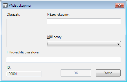

. Dialogové okno Přidat skupinu komponenty se zobrazí s polem ID pouze pro čtení, ve kterém se zobrazí hodnota přiřazená k této skupině v tabulce Skupiny v databázi.
- Jako název skupiny zadejte název, který chcete pro tuto skupinu zobrazit ve Správci komponent detailů. Tato hodnota bude přidána k položce tabulky Skupiny v databázi.
- Pokud používáte standardní databázi, vyberte klíč cesty v rozevíracím seznamu k určení aliasu zástupce označujícího umístění výkresu a obrazové soubory pro tuto skupinu. Hodnoty klíče cesty jsou načteny z databázové tabulky DirKeys. Do této tabulky můžete přidat nové hodnoty klíče ručně pomocí aplikace Microsoft
Access. Pokud vytváříte novou databázi ze souboru šablony, nebudou v tomto dialogu k dispozici žádné hodnoty klíčů cest pro výběr, pokud jste nejdříve nezadali hodnoty do tabulky DirKeys pomocí aplikace Microsoft
Access.
- Do pole Filtrovat klíčová slova zadejte seznam klíčových slov oddělených čárkami, který bude použit při vyhledávání komponent v této skupině.
- Klikněte na tlačítko OK.
Skupina nebo podskupina, kterou jste definovali, se zobrazí jako nový uzel v hierarchickém stromovém zobrazení.
