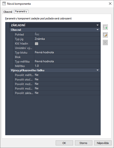

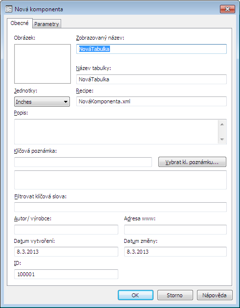

Tento postup slouží k přidání komponent k databázi komponent detailů a vytvoření prázdné tabulky velikostí, do které potom můžete přidat řádky představující velikosti, ve kterých je komponenta dostupná. Když přidáte komponentu, slouží hodnoty, které zadáte na kartě Obecné a Parametry v dialogovém okně Nová komponenta, k vytvoření jedné nebo více metod (recipe) pro kreslení příslušné komponenty v různých pohledech. Každá metoda (recipe) určuje typ jig nebo postup při kreslení pro umístění komponenty ve specifickém pohledu. Metoda může obsahovat také informace týkající se hladiny a vzoru šrafování.
Zobrazí se dialogové okno Nová komponenta.
| Název hodnoty | Popis/Pokyny |
| Obrázek | Klikněte pravým tlačítkem myši na pole Obrázek a klikněte na příkaz Zadat obrázek, abyste mohli vyhledat obrázky, které jsou k dispozici pro vybranou skupinu v umístění určeném hodnotou klíče cesty. Obrázek, který vyberete, se zobrazí na kartě Obrázek Správce komponent detailů při zvolení této komponenty. |
| Zobrazit název | Zadejte název, který chcete zobrazit pro tuto komponentu ve Správci komponent detailů. |
| Název tabulky | Zadejte název tabulky velikosti pro tuto komponentu. |
| Jednotky | Vyberte jednotku v rozevíracím seznamu. |
| Recipe | Zadejte název souboru RecipeSpec XML, který bude obsahovat metody (recipe), které zadáte pro kreslení této komponenty. |
| Popis | Zadejte popis, který chcete zobrazit pro tuto komponentu na kartě Informace ve Správci komponent detailů. |
| Klíčová poznámka | Klikněte na položku Vybrat klíčovou poznámku a vyhledejte nebo vytvořte klíčovou poznámku, která bude výchozí pro tuto komponentu. |
| Filtrovat klíčová slova | Zadejte seznam klíčových slov oddělených čárkou, která se mají použít při hledání této komponenty. |
| Autor/Výrobce | Zadejte jméno osoby nebo jiné entity zodpovědné za tuto komponentu. |
| Webová adresa | Zadejte adresu URL pro autora / výrobce. |
) nebo můžete vytvořit další pohledy kliknutím na položku
. Všechny pohledy, které vytvoříte nebo přejmenujete, potom budou k dispozici v rozevíracím seznamu.
Nyní můžete přidat řádek tabulky ke každé dostupné velikosti komponenty. Podle potřeby také můžete přidávat, upravovat nebo odstraňovat sloupce.
