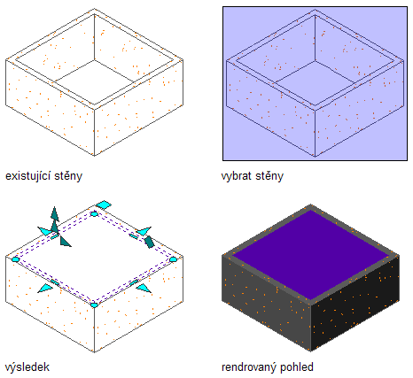

Tento postup použijte k vytvoření pravoúhlé desky/střešní desky z jedné nebo více stěn. To je užitečné, když chcete specifické zarovnání mezi základnou desky nebo střešní desky a základnou stěny. Při vytváření desky nebo střešní desky z jedné stěny definuje výška základny stěny okraj základny desky nebo střešní desky. Při vytváření desky nebo střešní desky z více stěn definuje horní část první vybrané stěny okraj základny desky nebo střešní desky.
Stanovením nulového sklonu lze vytvořit plochou desku nebo střešní desku, která sleduje obrys více stěn. Vyberete-li více stěn a nenulový sklon, vytvoří se více desek nebo střešních desek.
Jestliže uzavřená křivka protíná jednu z vybraných stěn, je deska nebo střešní deska neplatná a musíte vybrat stěny znovu.

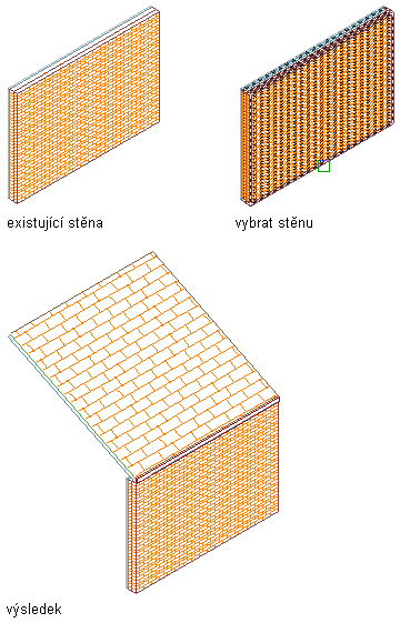

Vytvoření střešní desky ze stěny

Vytvoření desky založené na stěnách
