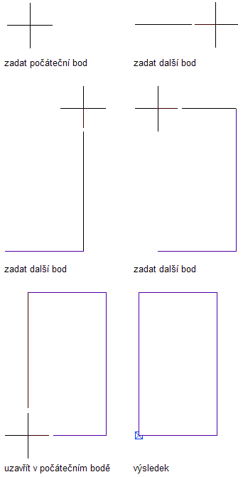

Desku nebo střešní desku přidejte zadáním bodů k definování obvodu desky následujícím způsobem:
) nebo pomocí něj vytvořte výkres (
| Chcete-li… | Pak… |
| uzavřete obvod nakreslením dvou hran, které se setkají pod pravým úhlem | určete bod ve směru, ve kterém se má obvod uzavřít; pak zadejte o (pro Orto). Hrana se protáhne, dokud se nesetká s jinou hranou desky, kolmou k první hraně desky. |
| uzavřít obvod přidáním hrany od předchozího bodu do počátečního bodu základny | zadejte z (pro Zavřít). |
Nakreslení desky
