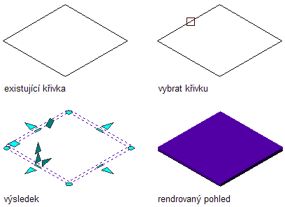

Skica a stěny (nebo Skica, stěny a střecha v případě nástrojů střešní desky). Jestliže zadáte d (Přímé), stanou se z vrcholů křivky vrcholy obvodu desky nebo střešní desky. Jakákoli hodnota sklonu zadané ve vlastnostech nástroje je ignorována.
Převod křivky na desku pomocí přímého režimu

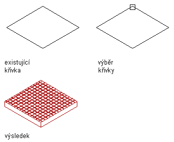

Převod křivky na střešní desku za použití přímého režimu

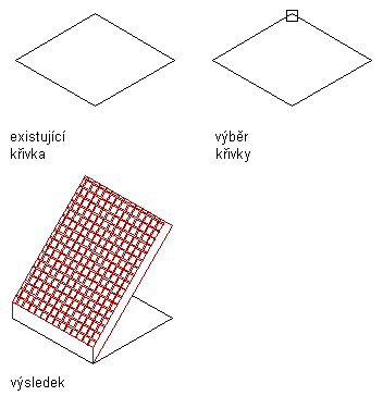

Převedení křivky na střešní desku pomocí přímého režimu a přidání úhlu sklonu

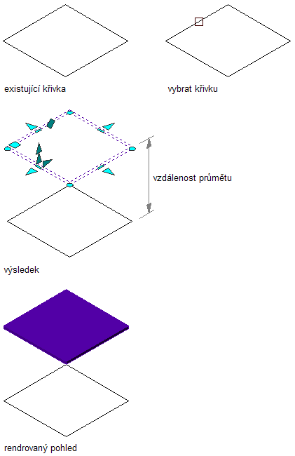

Jestliže zadáte p (Promítnuté), budete požádáni o základní výšku desky nebo střešní desky. Souřadnice X,Y prvního vrcholu křivky se promítnou do hodnoty základní výšky Z. Tímto se stanoví bod vložení.
Převod křivky na desku pomocí promítnutého režimu
