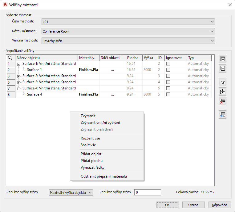

- Kliknutím na
spusťte proces výpočtu.
- Kliknutím na tlačítko Zobrazit/Upravit výsledky zobrazte vypočtené veličiny místností v dialogu.
- Pro každou vypočítanou veličinu místností (povrchy stěn, podlah, stropů) kliknutím na tlačítko Procházet
zobrazte všechny související dílčí oblasti: - Dílčí oblasti (okna, dveře, otvory atd.) patřící k vypočtenému povrchu: název, materiál, rozměry atd.
- Kromě automaticky detekovaných dílčích oblastí je možné ručně určit další dílčí oblasti, například panely dlaždic na stěně nebo jiné virtuální dílčí plochy.

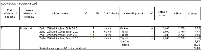

Výpočet vnitřních rozměrů stěn pro povrchy stěn
K výpočtu veličin místnosti se používají vnitřní rozměry stěn.
Ukázaný příklad půdorysu 2 × 4 m se skládá z cihlové stěny a třech betonových stěn a používá pro výpočet povrchů stěn následující stěny os:
| Stěna |
Délka v metrech |
| Stěna1_cihlová |
3.60 |
| Stěna2_betonová |
1.60 |
| Stěna3_betonová |
3.60 |
| Stěna4_betonová |
1.60 |
Za předpokladu čisté výšky stěny 2,75 m, omítnutí cihlové stěny a tapetování na betonových stěnách bude výstup v aplikaci Excel vypadat následovně:

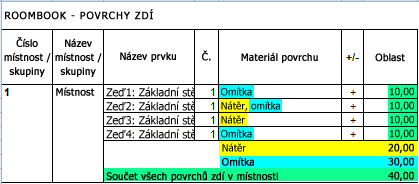

Výpočet povrchů stěny s různými materiály povrchu
Celkový povrch stěn místnosti je stále 40 m², i když součet jednotlivých ploch je (v tomto případě) 50 m².
| Materiál stěny povrchu |
Plocha |
| Povrchy stěn v místnosti |
40 m² (4 povrchy stěn po 10 m²) |
| Plocha omítky |
30 m² (3 povrchy stěn po 10 m²) |
| Plocha s malbou |
20 m² (2 povrchy stěn po 10 m²) |
