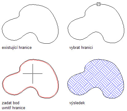

Tento postup slouží k vkládání komponent detailů sypaniny, jako je štěrk nebo zemina, které jsou umístěny v rámci ohraničení stávající skicou nebo stávajícím objektem. V tomto příkladu má nástroj pro vkládání souvislé zeminy nastavenu vlastnost Pohled na Řez, což je jediný pohled, který je k dispozici pro tento typ komponenty.
Komponenta sypaniny vložená v rámci ohraničení křivkou
