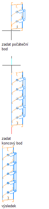

Tento postup slouží k vkládání komponent detailů, jako jsou žaluziové větráky a větrací otvory, které se skládají ze vzoru opakovaného jako lineární pole, ale na jednotlivých koncích jsou zakončeny jednoznačnými položkami. V tomto příkladu má nástroj pro vkládání žaluziových větráků nastavenu vlastnost Pohled na Řez, což je jediný pohled, který je k dispozici pro tento typ komponenty.
| Chcete-li... | Proveďte… |
| otočit komponentu podél její osy x | zadejte x (pro otočení kolem osy x) a kliknutím určete počáteční bod komponenty. |
| otočit komponentu podél její osy y | zadejte y (pro otočení kolem osy y) a kliknutím určete počáteční bod komponenty. |
Komponenty Bookends vložené v pohledu řezu
