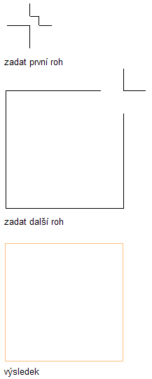

Tento postup slouží k vložení komponent pravoúhlých detailů, jako jsou betonové překlady nebo desky se zakrytím z profilovaného plechu, pro které určujete rozměry. V tomto příkladu má nástroj pro vkládání betonových desek se zakrytím z profilovaného plechu nastavenu vlastnost Pohled na možnost Půdorys.
Betonová deska v prostorovém pohledu
