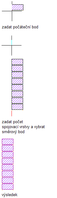

Tento postup slouží k vkládání komponent detailů, které je nutné narýsovat vícekrát v lineárním poli, jako například v případě cihel. V tomto příkladu má nástroj pro vkládání cihel vlastnost Pohled nastavenu na Řez. Stejné výzvy se zobrazí v případě, že bude položka Pohled nastavena na Půdorys. Pokud je nastavena možnost Prostorový, použijí se výzvy popsané v části Vložení komponent razítka. Pokud je nastavena možnost Prostorový (vzor), použijí se výzvy popsané v části Vložení komponent sypaniny.

| vložit určitý počet komponent | zadejte c (pro počet), zadejte počet jednotek, které se mají vložit a kliknutím zadejte počáteční bod pole. Poznámka: možnosti x a y jsou v tomto okamžiku ještě stále k dispozici. |
Řada cihel vložených v řezu
