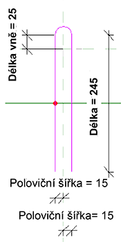

  6. Načrtněte trajektorii smyčky pomocí dvou úseček a oblouku vystředěného podle vertikální referenční roviny. Smyčka, která se promítá mimo stěnu, musí být nad horizontální referenční rovinou. Konce v rámci stěny sahají pod horizontální referenční rovinu.

  12. Klikněte na kartu Poznámkapanel Kóta (Zarovnaná).
  13. Vytvořte následující kóty a zadejte jejich popisky.
