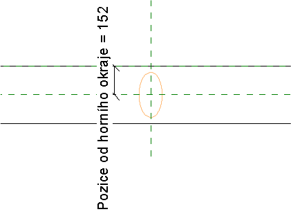

  15. Klikněte na kartu Upravit | Vytvořit vysunutí panel Režim (Dokončit režim úprav).
  16. Vytvořte kótovací čáru od dříve vytvořené referenční roviny k horní hraně.
  17. Přidejte k této kótovací čáře parametr instance Pozice od horního okraje jako sdílený parametr.
  18. Otevřete půdorysný pohled referenčního podlaží a poté vyberte objekt vysunutí vybráním. Ve vlastnostech nastavte možnost Počátek vysunutí hodnotu 0.0. Potom klikněte na tlačítko vedle položky Konec vysunutí a vytvořte vazbu se sdíleným parametrem pro délku instance jako parametrem instance. Přesvědčte se, že vysunutí začíná v referenční rovině počátku:
