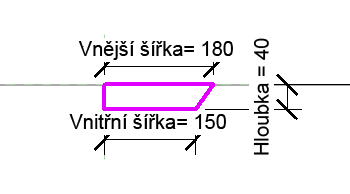

V nárysu musí být geometrie načrtnuta pod horizontálním referenčním podlažím a vystředěna vzhledem k vertikální referenční rovině.
Při pohledu shora musí být geometrie načrtnuta vpravo od horizontální referenční roviny.

Vytvořte náčrt geometrie pro rohový přípoj stěny pod horizontálním referenčním podlažím a napravo od vertikální referenční roviny.
Klikněte na kartu Upravitpanel Upravit (Vyrovnat).
Zarovnejte a uzamkněte horní čáru geometrie k horizontálnímu referenčnímu podlaží.
Zarovnejte a uzamkněte levou čáru geometrie k vertikální referenční rovině.
