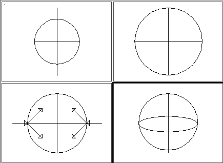

SOmniFlect ist die kugelförmige Ausführung der Space Warps vom Typ Omniflector. Dieser Space Warp stellt mehr Optionen zur Verfügung als der SDeflector. Die meisten Einstellungen entsprechen denen des Space Warps POmniFlect. Der einzige Unterschied besteht darin, dass dieser Space Warp keine planare, sondern eine kugelförmige Ablenkungsoberfläche besitzt. Nur der Bereich "Symbol anzeigen" enthält andere Optionen, da Sie dort anstelle von Breite und Höhe einen Radius einstellen.
Anmerkung: Auf den gegenüberliegenden Deflektorseiten wird der Verzerrungseffekt umgekehrt. Daher trifft ein refraktiertes Partikel, das den SOmniFlect durchläuft, zuerst auf dessen Außenfläche und dann auf dessen Innenfläche. Ein positiver Verzerrungswert lenkt die Partikel erst in Richtung der Senkrechten und nach dem Auftreffen auf die Innenfläche in Richtung der Parallelen ab.
Ansichtsfenstersymbol für SOmniFlect
