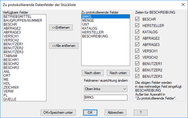

Erstellen oder Bearbeiten mithilfe von "Berichtsformat ändern"
  1. Erstellen Sie einen Bericht.
  2. Wählen Sie im Dialogfeld Berichts-Generator die Option Berichtsformat ändern aus.
  3. Nehmen Sie alle notwendigen Änderungen an den Feldern zum Bericht, zur Feldreihenfolge, zu Feldbeschriftungen und zur Ausrichtung vor.
  4. Gehen Sie dann wie folgt vor:
    • Klicken Sie auf OK, um das Format unter dem vorgegebenen Formatdateinamen zu speichern. Für jeden Berichtstyp liegt ein eigener vorgegebener Formatdateiname vor.
    • Klicken Sie auf OK+Speichern unter, um einen Namen für die Formatdatei einzugeben.

    • Berichtsfelder ändern: Öffnet ein Dialogfeld, in dem Sie die Felder festlegen, die in den Bericht aufgenommen werden sollen, sowie die Feldreihenfolge, Feldbeschriftungen und die Textausrichtung.
