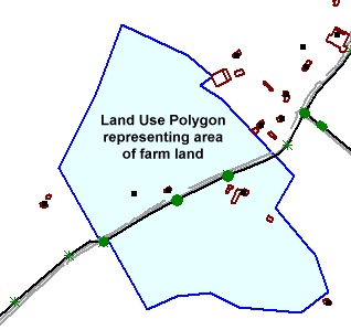

Das geografische Gebiet, für das eine Landnutzung gilt, wird durch ein Polygon definiert, das entweder im GeoPlan-Fenster digitalisiert oder aus einer GIS-Datei importiert werden kann.

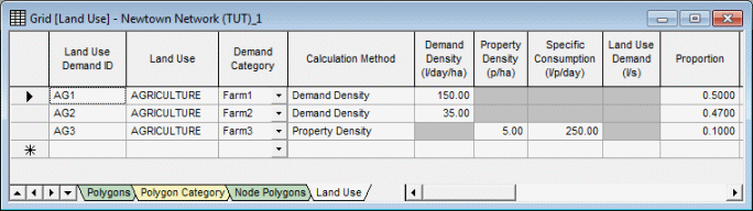

Landnutzungsdefinitionen werden in der Tabellenansicht Landnutzung der Polygontabelle erstellt und können im Raster oder auf dem Eigenschaftenblatt für die Landnutzung bearbeitet werden.
Eine Landnutzungsdefinition kann aus einem oder mehreren Objekten für den Landnutzungsbedarf bestehen.
Für das obige Beispiel gilt:

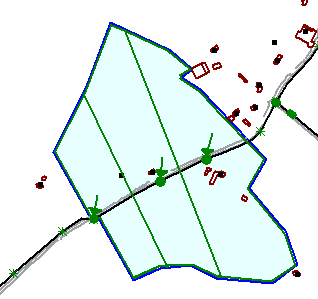

Um den Bedarf des Landnutzungspolygons Knoten im Netz zuzuweisen, muss die Fläche des Landnutzungspolygons, die zum Bedarf für jeden Knoten beiträgt, berechnet und der Landnutzungsbedarf entsprechend zwischen den Knoten aufgeteilt werden. Um die Fläche zu bestimmen, die zu jedem Knoten beiträgt, wird das Landnutzungspolygon durch Definieren von Knotenpolygonen unterteilt.
Knotenpolygone können direkt im GeoPlan-Fenster digitalisiert oder mit dem Thiessen-Polygonverfahren automatisch erstellt werden. Weitere Informationen finden Sie unter Erstellen von Knotenpolygonen innerhalb ausgewählter Polygone.
Nachdem einem Knoten Landnutzungsdefinitionen und beitragende Flächen zugewiesen wurden, wird der auf den Knoten anzuwendende Bedarf berechnet: entweder mithilfe von Bedarfswerten, die als Teil der Landnutzungsdefinition angegeben wurden, oder mithilfe von Bedarfswerten, die im Flächennutzungspolygon angegeben sind. Der berechnete Bedarf kann auf der Seite Knotenbedarf des Knoteneigenschaftenblatts angezeigt werden. Die Werte, die für die Berechnung des Bedarfs am Knoten verwendet werden, können auf der Seite Landnutzung des Eigenschaftenblatts angezeigt werden.
Weitere Informationen zur Zuweisung von Landnutzungsbedarf finden Sie unter Zuordnung des Landnutzungsbedarfs zu Knoten und Berechnung des Landnutzungsbedarfs an Knoten.
In Landnutzungspolygon definierte Knotenpolygone
